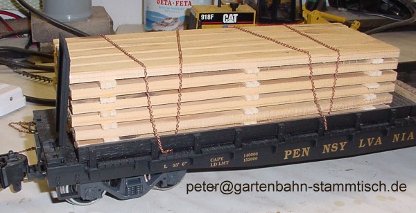

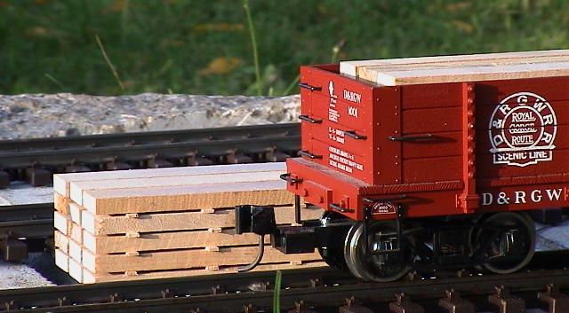

Hallo Stammtischler,

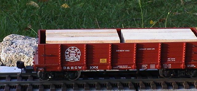

gestern verbrachte ich den Nachmittag wieder bei einer kleinen Bastelei. Diesmal kamen mir die übrigen Holzleisten
des Industrieparkett-Bodens in die Hände, ebenso die Kaffeelöffel eines namhaften Schnell-„Restaurants“.
So entstand Ladegut für meine Aristo Craft Classic Gondola.
Irgendwie bin ich aber noch nicht zufrieden. Erstens sieht man das Paket nicht richtig im Wagen.
Da müsste man vielleicht noch eine Schicht draufsetzen, damit man das Ladeprinzip erkennt.
Zweitens weiß ich nicht, ob das überhaupt realistisch geladen ist. Einerseits müsste das Ladegut ja
gesichert werden. Andererseits muss es auch be- und entladen werden können. Wer kann weiterhelfen?
Beiträge: 1788
Hallo Ralf....
Sieht gut aus, ist aber mehr für Flachwagen. Ich schicke morgen mal ein Bild.
Versuche es dochmal mit Rundhölzern hochkant. Hatte ich mal für meine RhB
Wagons als Holzladung gefertigt.
Die Wagen fahren allerdings zwischenzeitlich (mit Ladung) in Haralds Wagenpark.
@ Harald - stell doch mal ein Bild davon ein.....

Beiträge: 4303
Hallo Peter,
Wie wurden diese Wagen dann geladen? Das muss ja ein ziemlicher Aufwand gewesen sein.

Ralf hat geschrieben:.....Wie wurden diese Wagen dann geladen? Das muss ja ein ziemlicher Aufwand gewesen sein....
@Ralf
Ja, mag schon sein, dass die Verladearbeit recht aufwändig war,
aber die Ladungsart ist durchaus Vorbildgerecht.
Hiermal wie angedroht meine Basteleien.
Bild 1.)
Als erstes die mit Tiefengrund fixierte Schotterladung.
Auch ich hatte erst einen Sockel gemacht, allerdings aus
Styrodur, das bröselt nicht so.
Dann ca. 0,5cm Split drauf und versiegelt.
Bild 2.)

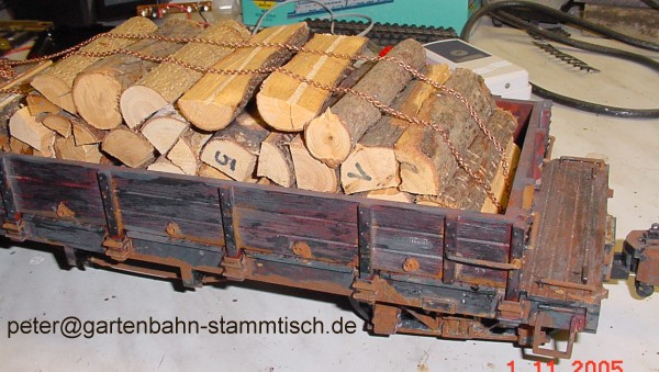

Hier die fast "Baugleiche" Holzladung wie Deine, allerdings
eben auf Flachwagen, mit Kette gesichert.
Bild 3.)
Hier eine Spaltholzladung in einem gealterten Nierbordwagen.
Die Hölzer sind miteinander verklebt. Die Ladung kann wie ein
"Block" entnommen werden. Die Kette ist am Block befestigt.

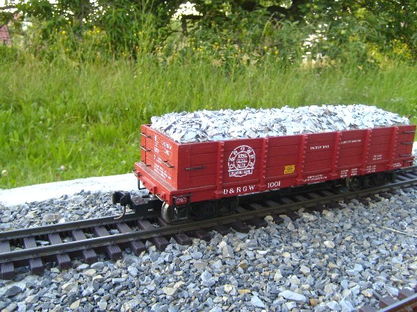

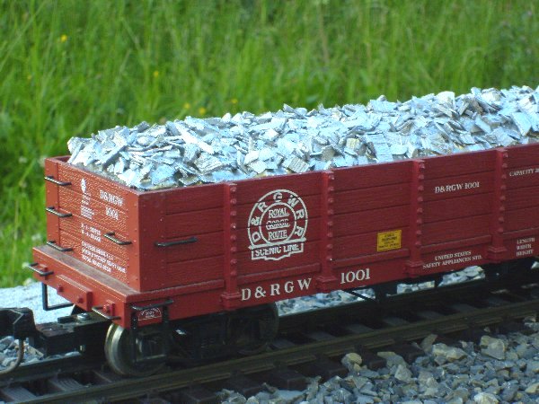

Beiträge: 4303

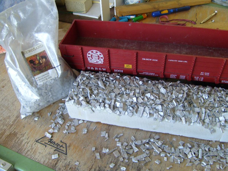

ich habe mal wieder eine Sonntagsbastelei gemacht.
Diesmal ist es Eisenerz geworden.
Eine Styrodurplatte, jede Menge Abfallklebstoff, darauf bereits eingefärbte Holzstückchen
aus einem 99-Cent-Shop. Das Zeugs liegt schon seit 2 Jahren bei mir herum.
Dann nochmal etwas Grundierung und Metallic-Lack darüber, zum Schluss ein Hauch Schwarz.
Das war es.
Zugegeben etwas überladen, aber so hoch war nun mal das Styrodur. :ko
Beiträge: 1788
Ralf,
das sieht aber aus wie aus 'ner Silbermine ! Fehlen nur noch ein paar Zwerge.... :ch116
Beiträge: 4303
Hallo Peter,
na ja, das Bild zeigt es nicht so gut. Ich habe noch etwas schwarz nachgespritzt.
Meinst du, ich soll noch kräftig Dreckbraun draufsprühen?
Die Form passt ja eigentlich.
Beiträge: 6746
Ralf hat geschrieben:Hallo Peter,
viel Dreck und vor allem .....
Unten noch etwas abschneiden :!:
Meint

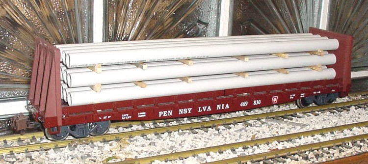

Rohrladung
Ahoi.....
Um Ralfs Sonntags-Tradition fortzusetzen - zum Thema Sonntagsbastelei:
Habe gestern bei Baumann Bulkheads (Wagenenden) mitgenommen und auf dem Flachwagen befestigt.
Seit fast einem Jahr hatte ich 3 Elektrorohre herumliegen, die nun passend abgelängt auf Raketenstäbchen
befestigt wurden. Das ganze wird dann noch mit Ketten festgezurrt.
Und ab geht die Ladung zur nächsten Pipeline....
