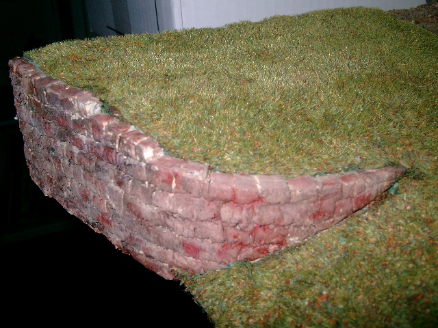

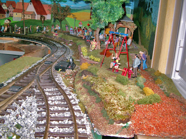

Damit die Kinderler wenn die Eisenbahn voll besetzt ist noch beschäftigt sind entsteht neben dem Biergarten ein Spielplatz, der Anfang ist gemacht.
Die Geräte sind auch schon teiweise fertig.
Servus Robert

Wie Wo Was macht Robert :?:
Beitrag von Harald » 21.10.2009 21:37
Hallo Robert,
schaut super aus, leider sagen mir die Bilder nicht was Du da wie gemacht hast :hmm
Kannst Du das bitte etwas erklären?
Wie hast Du die Mauer gemacht :!:
Wie die Stufen :?:
Was ist unter den Grasmatten :?:
Fragt ein neugieriger

Beitrag von Robert » 22.10.2009 10:49

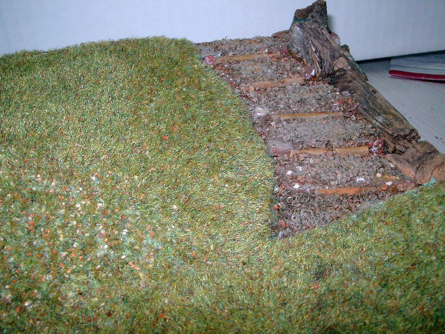

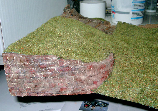

Hallo Harald
Aus Styrodur mit dem Kugelschreiber oder spitzen Gegenstand die Steine eingeritzt (nach Marcel aus dem Buntbahnfo.) und dann mit Hilfe der theoretischen Kentnisse vom Eierbruschen, bemalt kannst auch luftbruschen und trockengemalt.
Wie die Stufen
Aus einen eigenen Styrodurblock mit einem Messer die Stufen rausgeschnitten, Trittausbuchtungen inklusive, erdfarben grundiert , Trittbefestigungen eingerammt, groben Sand darauf wieder bemalt. Die feineren Abstufungen kommen noch. Der Fels hinten ist ein alter Ast.
Styrodur geschnitzt.
Wäre auch mal was zum basteln während der Wintermonate (Für Module zum Beispiel)

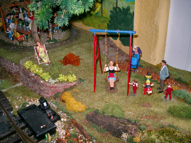

Beitrag von Robert » 17.03.2011 08:29
Vor lauter elektrik , löten und den Pepone auf die Palme bringen, komme i fast nimma dazu für mich wos zum machn.
Jetzt hab i aba doch nu a weng a Zeit gfundn (Rücksichtnahme auf Pepos Blutdruck ':ch119'), den Spielplatz fertich zu machn!

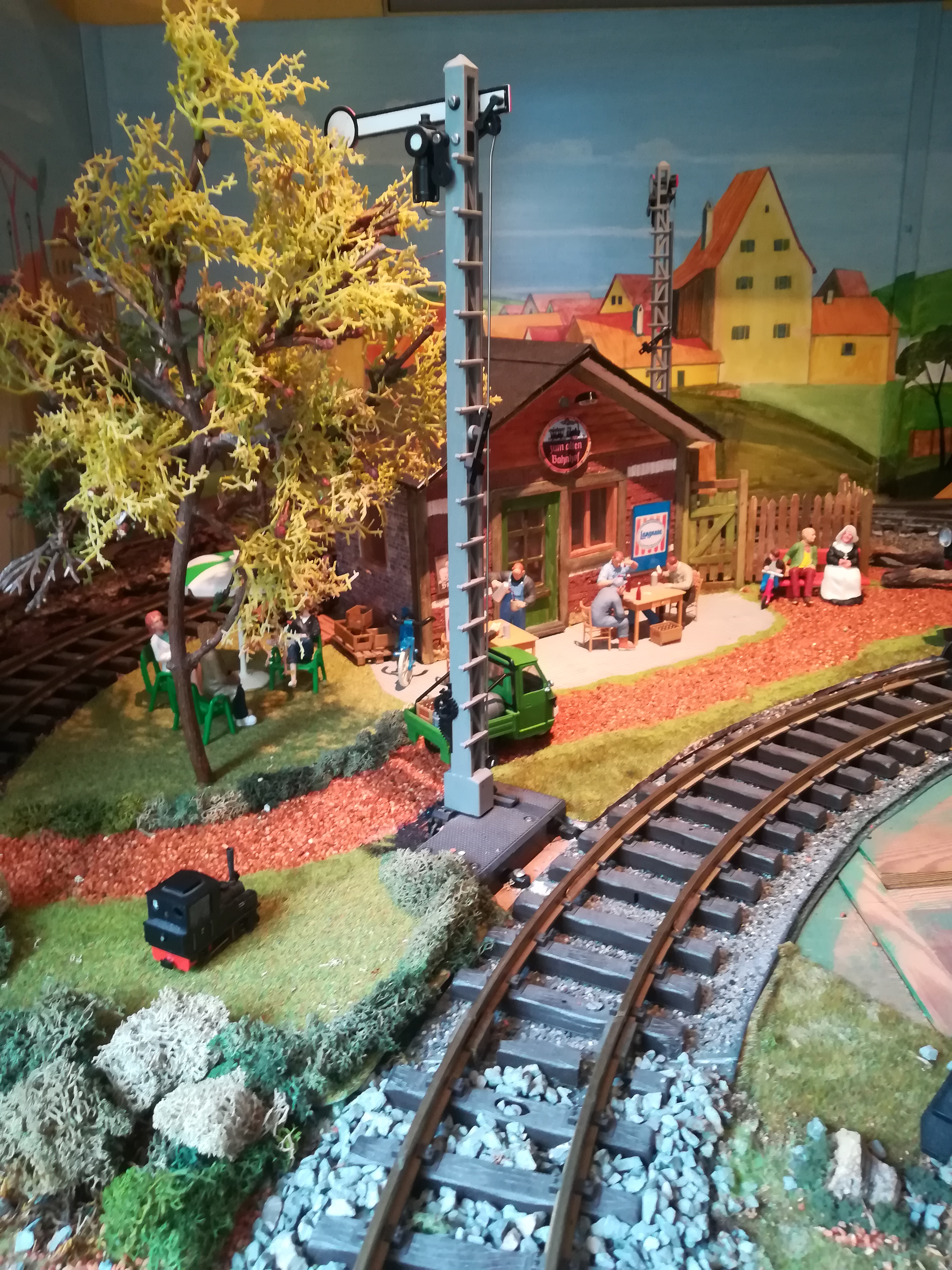

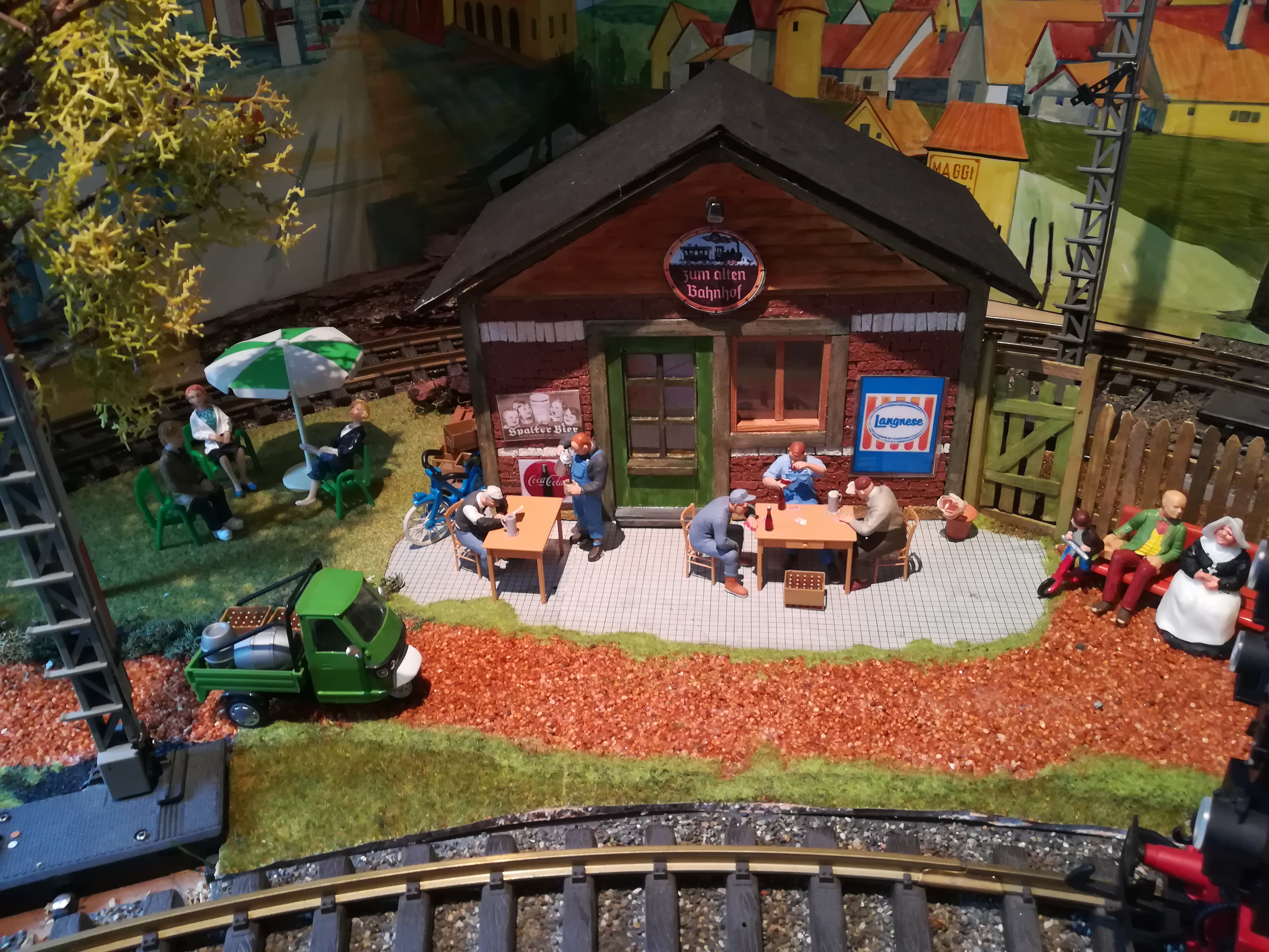

Nach weiteren Jahren habe ich jetzt eine andere Ecke fast fertig.
Die Eisenbahnerkneipe "Zum alten Bahnof"
Ja ich weiß in der Zeit bauen andere 3 Anlagen auf und wieder ab. Aber wie sagt man doch immer schee langsam
Servus Robert

die Ape am Rande des Spielplatzes ist aber sehr hübsch! Als Vespa-Fahrer würde ich mir auch gerne sowas an die Anlage stellen.
