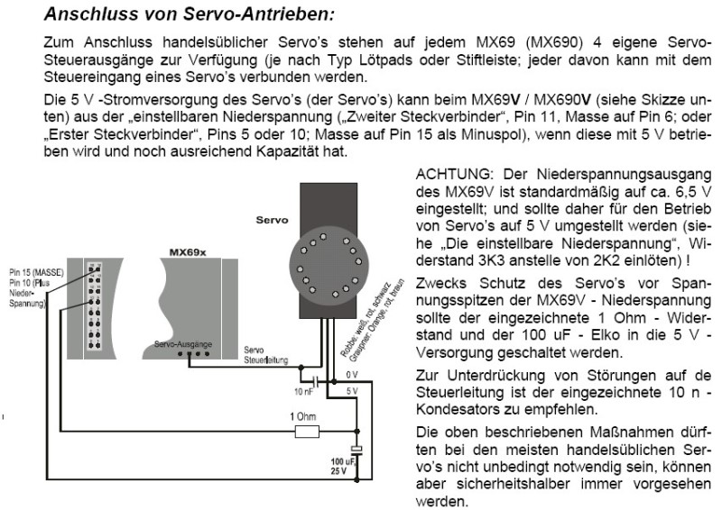

Jetzt habe ich als nächste Frage den Servoanschluss, hier ein Bild aus der BA des Dekoders:
Gelinkt von Zimo.at
Das ich den Widerstand für die 5V noch ändern muss ist mit klar :!:
Kann ich an die Spannungsanschlussschaltung zwei Servos anschließen
und diese durch die Steuerleitung trotzdem getrennt bedienen :?:
Sollte doch funktionieren oder :?:

Beiträge: 1703
Hi Harald,
Kann ich an die Spannungsanschlussschaltung zwei Dekoder anschließen
Was hast du mit dem 2. Decoder vor? Oder meinst du Servo?
Wenn ja, das funktioniert.

Für die Servos brauchst Du an sich nix ändern - so noch alles original ist.
Im RC-Modellbau werden ja auch entweder 4 Akkus (-> 1,2x4=4,8), oder 4 AA Batterien (-> 1,5x4=6) verwendet.
Du kannst insgesamt VIER Servos ansteuern.
Ich betätige meine Türen (jeweils 2 Servos GLEICHZEITIG) beim 5090er
-> http://www.zoffi.net/MOBAZI/LGB/basteln05/oebb5090.htm
Beiträge: 1611
klar geht das. Habe ich schon mehrfach gemacht (z.B. in meiner 2091, die ich vor ca. einem Jahr bei Thomas Fahrtag dabei hatte). Ggf. bei viel sonstiger "Störelektronik" empfiehlt sich der 10nF-Kondensator.
Es braucht aber nicht unbedingt eine Niederspannung. Geht auch mit jedem 5V-Spannungsregler.

Oliver hat geschrieben: Für die Servos brauchst Du an sich nix ändern - so noch alles original ist.
Hallo Oliver,
heißt das ich brauche weder die Spannung am Dekoder zu ändern noch
die Schaltung für die Steuerung (außer evtl. den 10nF-Kondensator) zum Entstören ?

Die Spannung passt so - ob die Leitungen entstört werden müssen, siehst Du im Betrieb. Wenn die Servos unkontrolliert zucken, wirst Du entstören müssen.
Ich empfehle jedenfalls die Servos bei Erreichung des jeweiligen Endpunktes abzuschalten -> CV161:
Bit 1 = 1 Servoausgang bleibt aktiv
Bit 1 = 0 Servoausgang wird bei Erreichung Endpunkt ausgeschaltet dadurch kein Servozittern mehr!
Nimm IMMER MASSE und Niederspannung von der gleichen Decoderseite (um eventuelle Masseschleifen zu verhindern)!

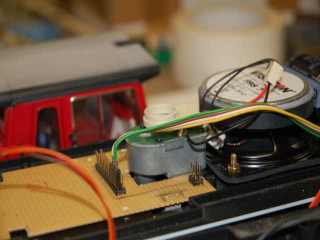

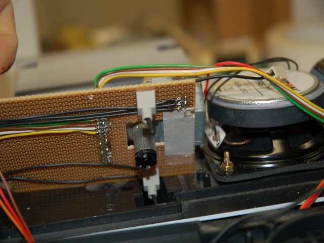

ich will ja jetzt auch noch einen Rauchgenerator in die V51 einbauen :!:
Leider reicht der Platz nicht aus :-(
Also müssen kleinere Servos rein, werden morgen bestellt :!:
Das ist schon eine ganz schöne Pfrimelei :ston
Da muss Mann durch . . .

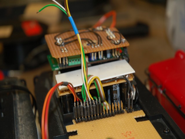

Servos sind da,
leider passt das Ganze wegen dem Rauchgenerator trotzdem nicht wie geplant in die Lok :-(
Jetzt muss nochmal alles raus und umgebaut werden, statt der billigen Kondensatoren muss ich jetzt GoldCaps nehmen.

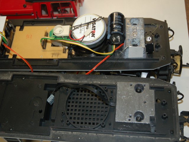

heute habe ich voller Elan meine zweite Lok aufgeschraubt und alles raus genommen was ich nicht mehr brauche.
Was sehe ich . . . ?
. . . das Teil hat ganz andere Bleigewichte :-(
Jetzt habe ich Tage lang getüftelt, das alles ohne Probleme rein passt und dann das.
Hier noch ein paar Bilder . . .
Hat jemand von Euch diese Lok und würde die großen Gewichte gegen die Kleinen austauschen :?:
Das wäre klasse :-)
Und die Großen sind richtig schön schwer :!:

Sind da evtl auch original Gewichte dabei :?:
Beiträge: 5284
Hi Harald,
soll ich meine 52er mal zerlegen, wie geht die auf ?
Ihr habt doch einen Schmelzofen,
bastel dir einfach eine Holzform
und gieß was passendes,
(2 Abgüsse hält das Holz schon aus.....)
