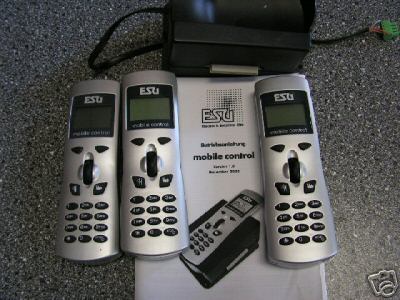

bei ebay habe ich noch drei Handregler günstig ersteigert :-)
Falls das Zimozeug in Fürth ausfällt . . . :D
