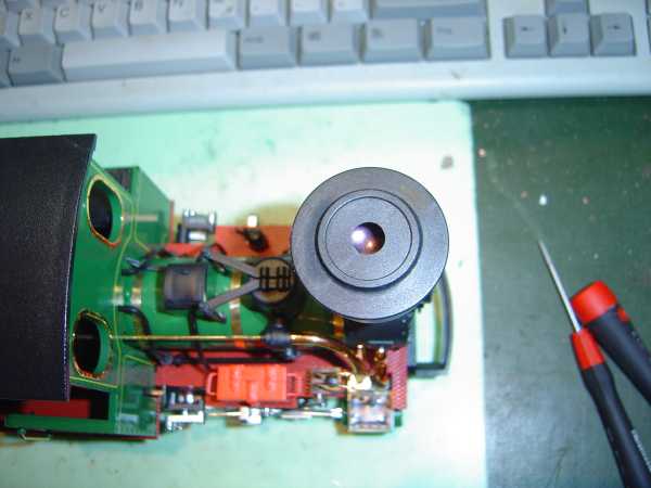

Der Sound ist ein Uhlenbrock 32100 Intelli Sound Modul (Sound: http://www.d-i-e-t-z.de/jd/mp3/micro/dleb33.mp3) der mitgelieferte LS passt super in den Schornstein.

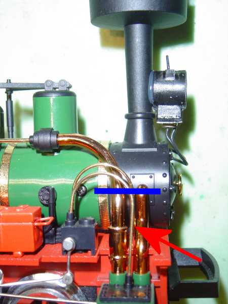

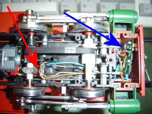

Roter Pfeil: Redkontakt und Magnete für Radsynchrones Geräusch
Blauer Pfeil: Decoder

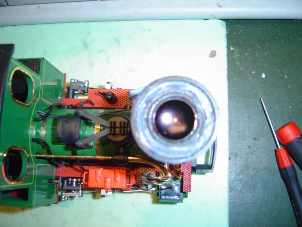

Der mitgelieferte LS passt Super, mit Heißkleber eingeklebt ergibt sich ein guter Resonanzkörper somit ist die Lautstärke auch im Garten ausreichend.
Mit Deckel und etwas schwarzem Edding sieht man fast nichts mehr.
Blauer Strich: hier liegt ca. der Sounddecoder
Roter Pfeil: durch ein Loch werden die nötigen Verbindungen (Susi, Licht, Goldcapeanschluss, und Redkontakt) geführt fast nix zu sehen oder :?:

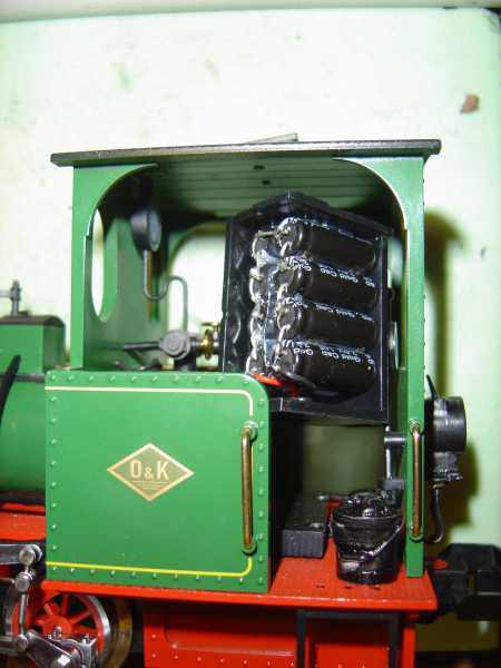

Die ersten 8 Goldcapes sind im Kohlekasten untergebracht.

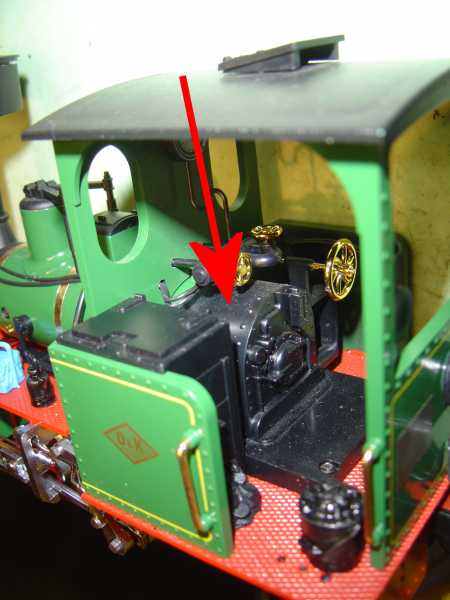

Die weiteren 4 Goldcapes und die Diode und der Ladewiederstand sind im Kessel versteckt (roter Pfeil)

Hast du die Goldis mit Heißkleber zu Päckchen verpappt ?
... so klein sind die ja auch nicht gerade.....

Hier ein kleines Movie (nicht vom LGBchen aber die gleiche Technick aus der 99 4633)
Achtung > 5MB Soundsteuerung
Das kleine schwarze ist der Sensor (Bezeichnung liefer ich noch nach)
Auf der Achse befinden sich zwei Minimagnete, die halten eigentlich fast schon von alleine ich hab sie nur mit ein bischen Heißkleber fixiert.
Ist doch eigentlich recht einfach :D oder :?:

:arrow: 1. Hall-Sensor TLE 49XX
SMD = TLE 4905 z.B. bei Conrad Nr. 153738 bzw.
"normal" = TLE 4945 z.B. bei Conrad Nr. 153802
ich hab die "normalen" genommen.
:arrow: 2. Minimagnete
hab ich mal etliche bei Ebay erstanden, haben einen Durchmesser von ca. 5 mm und sind ca. 3 mm hoch.
