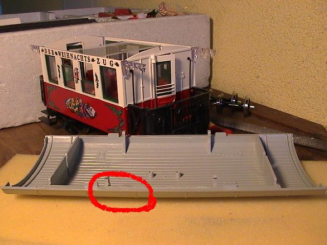

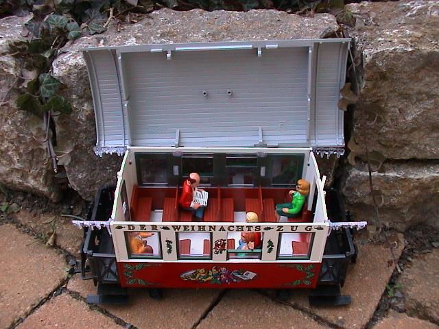

es geht um den abgebildeten Wagen älterer Bauart. Der Gedanke, die Beleuchtung so einzubauen,
dass beim Abnehmen des Daches trotzdem die Beleuchtung fest bleibt, ist interessant. Das würde mir die
Probleme mit Bananensteckern nehmen. Gleichzeitig müsste ich dann aber für einen ordentlichen Austausch
defekter Leuchtkörper sorgen. Die kleinen Schraubfassungen, die ich habe, passen da nicht mehr,
die bauen zu tief auf. LEDs sind auch schwierig, wenn ich verlötete Teile austauschen müsste. Mal sehen,
vielleicht fällt mir was ordentliches ein.

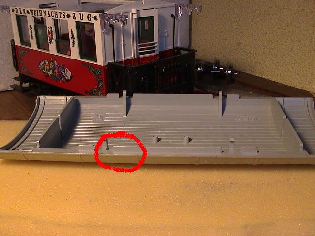

das Werk ist vollbracht.
Der Grundgedanke, die Beleuchtung NICHT am Dach zu befestigen, hat sich in mir festgesetzt.
Nach einigem Probieren stellte ich fest, dass man längs des Wagens nicht arbeiten kann, aber zwischen
die Seitenwände Querverstrebungen einkleben oder noch besser einklemmen kann.
Dazu war es notwendig, am Dach die Seitenwangen wegzunehmen. Das erste Bild mit Wangen,
das zweite ohne (nach dem Feilen).

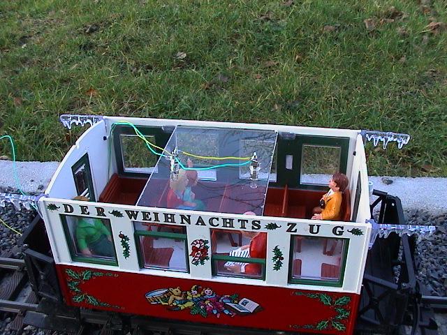

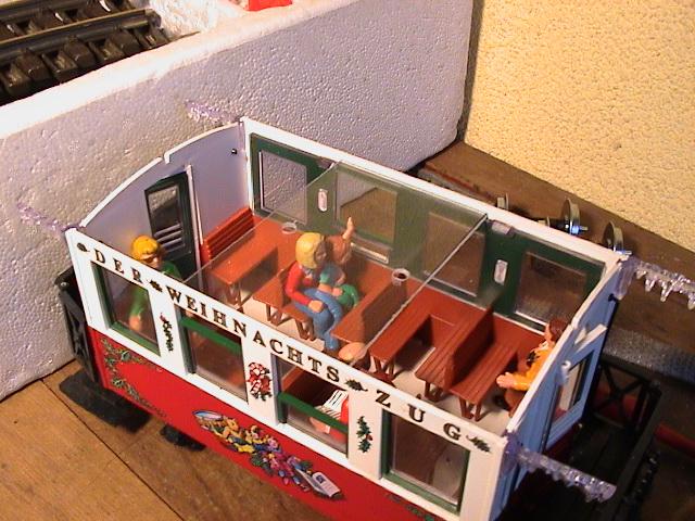

Dann nahm ich ein Stück Plexiglas, das in etwa die richtige Wandstärke hatte, klemmte es zwischen die
Seitenwände, noch zwei Bohrungen rein und schon war die Aufnahme für die Schraubfassungen E 5,5 fertig.
Dann ging es daran, die Stromzuführung möglichst unauffällig zu gestalten. Ich verlegte sie in eine Ecke
und klemmte sie so ein, dass sie sich nicht lose bewegen kann. Die Schraubfassungen habe ich noch
mit einer Distanzhülse nach oben gesetzt, damit die Birnchen nicht zu weit in den Fahrgastraum reichen.
Dann wurden die Kabel angelötet und schon ging es an den Test: erfolgreich.
So musste noch die Stromaufnahme am Wagenboden mit dem Anschluss der Glühbirnen (24 Volt 0,5 Ampere) erfolgen.
Nachdem ich nicht zuviel löten wollte, nahm ich einfach eine Lüsterklemme als Verteiler.
Und schon ist alles fertig.
Das Ergebnis stellt mich richtig zufrieden: Jederzeit sind Reparaturen oder Korrekturen möglich und der Preis beschränkt sich auch bei etwa 22 Euro inklusive Stromabnehmerachsen im untersten Bereich.
