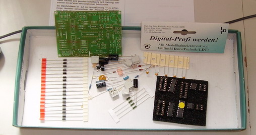

Beiträge: 5261
Sonntagsbastelei
Hai, :gsn:

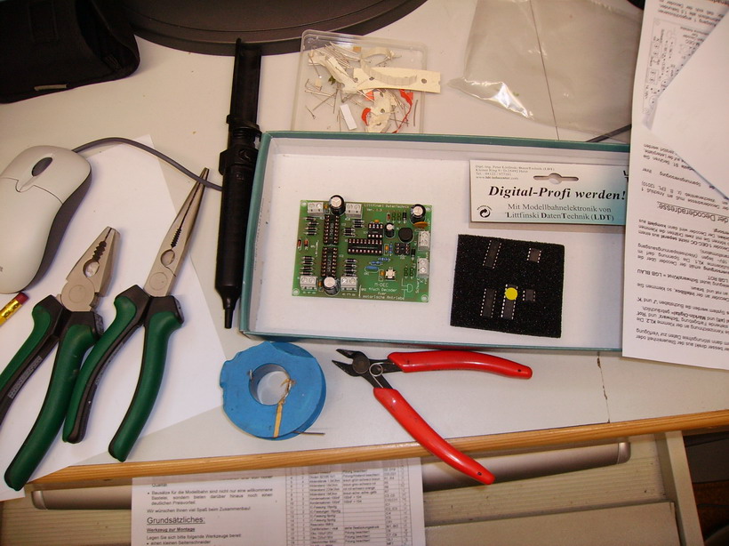

mein Littfinski Bausatz ist schon gekommen:
Ich konnte heute Vormittag einfach nicht widerstehen, und habe das Zeug entsprechend der wirklich guten Beschreibung
Stück für Stück aufgelötet,
Rund 200 Lötpunkte (oder einer Stenkelfeld CD) später.

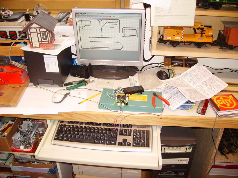

Hat Spaß gemacht und war echt easy – und noch mehr Spaß gemacht hat die Versuchsweise Inbetriebnahme:
Hat sofort gefunzt !! :ch024
Klasse ist der Lernmodus - der weis sofort seine Adressen
und ist somit ruck zuck Eingerichtet;
Gut gefällt mir auch die Möglichkeit der separaten Einspeisung
so kann Mann mit jedem Wald- und Wiesen-Trafo
den Saft für die Weichen speisen.
Ob und wie sich das Teil nun in freier Gartenbahnlandschaft
(geplant: Verteilerdose im Trafohaus) bewährt,
das kann ich frühestens nächstes Jahr berichten.
